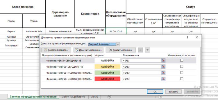

Подскажите пожалуйста каким образом применить правила созданные мной в ячейках А3 и F3 для всей таблице согласно заполнения, данные правила корректно работают для моих потребностей просто каждый раз заполнять их ручками для каждой строки очень муторно

Кланков Дата: Среда, 11.08.2021, 10:12 | Сообщение № 3
китин, Правила на месте приложил скрины

китин Дата: Среда, 11.08.2021, 10:37 | Сообщение № 4
Сообщений: 7047
Репутация: 1082 ±
а, вы про УФ. недопонял. вам там надо значки $ подправить и почитать про абсолютные и относительные ссылки
