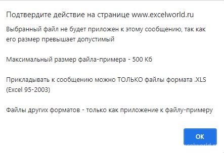

НЕ запрещают выкладывать файлы других (отличных от xls)
Каждый раз выскакивает окно при добавлении файла что ТОЛЬКО XLS
К сообщению приложен файл: 6640556.jpg (21.7 Kb)

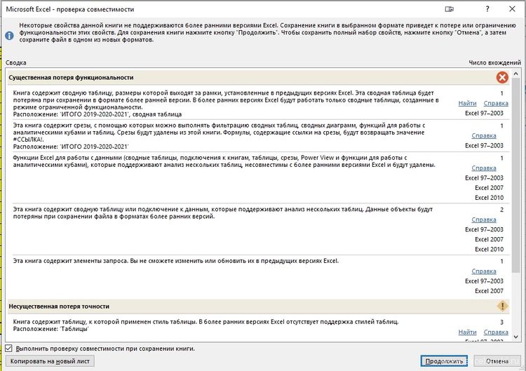

Много ошибок выскакивает в результате сохранения в формат .xls теряется формат, и функционал таблицы, сводной таблицы больше нет в итоге
К сообщению приложен файл: 0666608.jpg (73.8 Kb) · 8884829.xls (194.5 Kb)

Serge_007 Дата: Пятница, 20.08.2021, 13:26 | Сообщение № 6
Это не правила форума
Понятно. С обычными сводными не так, там всё сохранятся корректно

Serge_007 Дата: Пятница, 20.08.2021, 17:20 | Сообщение № 10
Спасибо, что обратили внимание на это сообщение
Исправил текст сообщения и увеличил лимит до 500 Кб (теперь это сообщение будет появляться только при превышении лимита)
