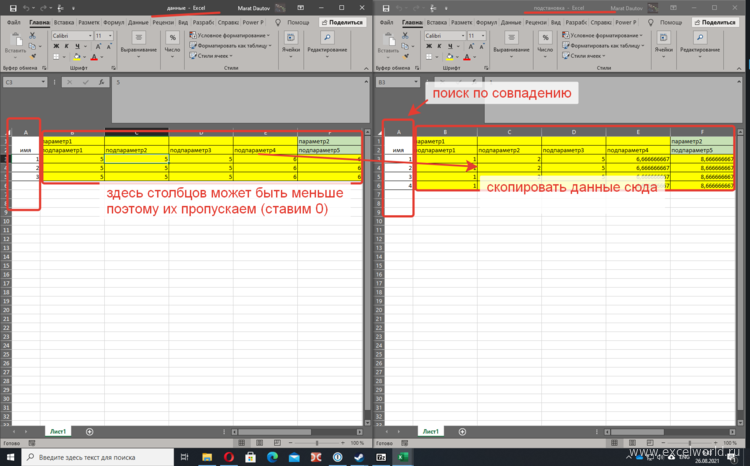

mahdamar Дата: Четверг, 26.08.2021, 09:48 | Сообщение № 3
Сообщений: 5
вот так...
К сообщению приложен файл: 7077331.png (129.5 Kb)

Serge_007 Дата: Четверг, 26.08.2021, 10:08 | Сообщение № 4
=ЕСЛИОШИБКА(ГПР(B$2;[данные.xlsx]Лист1!$B$2:$H$5;ПОИСКПОЗ($A3;[данные.xlsx]Лист1!$A$2:$A$5;););0)
