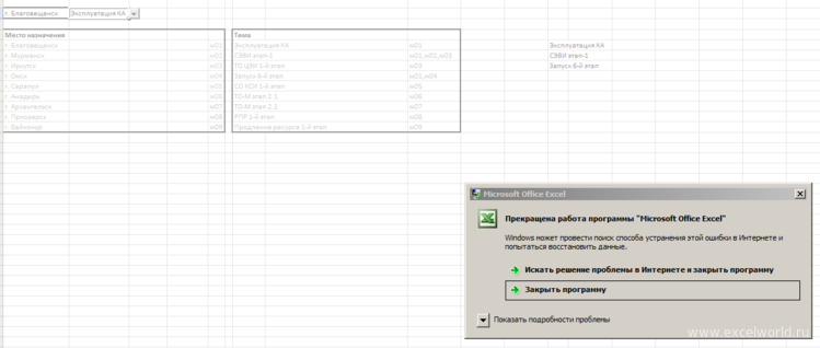

Egyptian, спасибо. Да, именно 2003. К сожалению, файл открывается непонятно как (см. приложение), а вернее - не открывается.
Egyptian, спасибо. Да, именно 2003. К сожалению, файл открывается непонятно как (см. приложение), а вернее - не открывается. vev57

В 2010-м без проблем, когда сохраняешь в 2003-м, пишет - возможны ошибки - и они таки есть. А нужно именно в 2003-м...

vev57 , В одном из столбцов, по ошибке оставил несовместимую формулу, может в этом была причина. Также почистил книгу от лишних элементов. Пробуйте.
