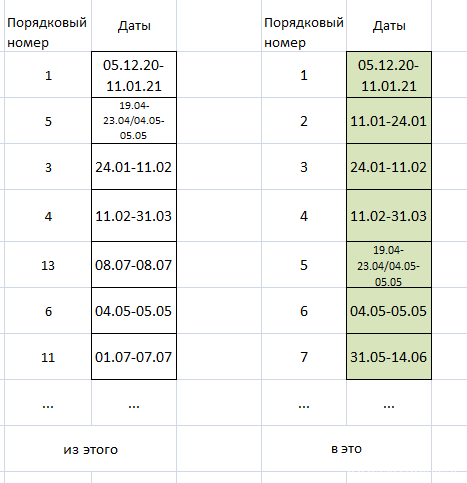

Serge_007 Дата: Пятница, 15.10.2021, 13:36 | Сообщение № 2
Здравствуйте
Поясните, пожалуйста логику преобразования на данном примере:
К сообщению приложен файл: 6105803.png (3.1 Kb)

ratemsc Дата: Пятница, 15.10.2021, 13:47 | Сообщение № 3
Сообщений: 9
Serge_007, Здравствуйте. Там две разных таблицы, в первой даты вперемешку идут, во второй по хронологии.
Из левой таблицы в правую уже руками перебрал.
Некоторые строки там совпадают, кто изначально вносил данные, местами заполнял по хронологии

Serge_007 Дата: Пятница, 15.10.2021, 14:04 | Сообщение № 5
Ровным счетом ничего не стало яснее
Как из 01.07-07.07 надо получить 31.05-14.06?
Какова логика преобразования?
К сообщению приложен файл: 6288208.png (2.2 Kb)
СообщениеРовным счетом ничего не стало яснее

ratemsc Дата: Пятница, 15.10.2021, 14:20 | Сообщение № 7
Сообщений: 9
Serge_007, Стрелкой пометил, что из первого варианта нужен второй, не по строкам, а целый столбец.
Нужно преобразовать текст в даты, чтобы сделать сортировку по всему файлу. Или есть иной вариант сортировки в этом случае?
Прошу прощения, за некорректно поставленный вопрос)
