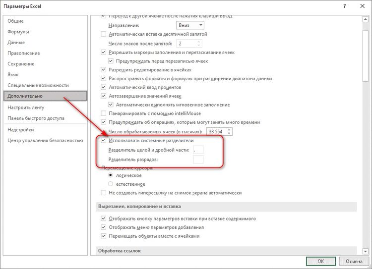

Выбор числового формата с отметкой тысячных
надо здесь в параметрах установить
К сообщению приложен файл: 6008373.jpg (49.3 Kb)

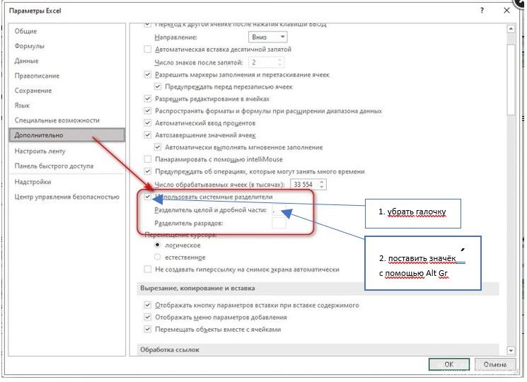

К сообщению приложен файл: 5729427.jpg (53.7 Kb)
СообщениеДобрый День Всем!
Ура! У меня получилось найти решение, делюсь.
Дело, действительно, было в параметрах, как подсказал Pelena.
Только подправить их надо было немного по-другому.
Автор - aivella
Дата добавления - 01.11.2021 в 19:44

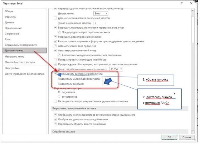

Ой, ошибочка вышла, значёк надо ставить в разделитель разрядов, конечно же!
К сообщению приложен файл: 0854177.jpg (41.6 Kb)
