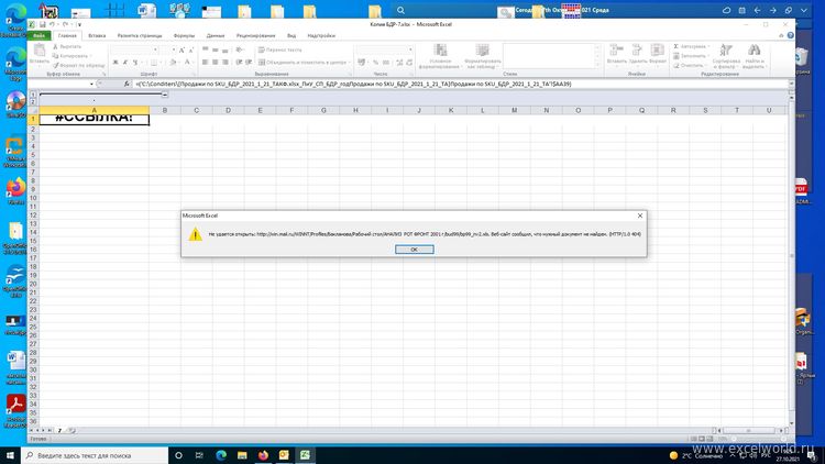

столкнулся с такой ситуацией .. не показывает значение в ссылках excel , ПЕРЕПРОБОВАЛ РАЗЛИЧНЫЕ настройки по форуму , не могу разобраться , ничего не выходит.помогите пжлста разобраться .
Сама формула написано правильно.Пробовал первый способ - ГИПЕРСЫЛКА= И ДАЛЬШЕ ФОРМУЛА С ССЫЛКОЙ НА ДРУГОЙ документ на другом сервере .
Выглядит так -
=('C:\Conditers\[Продажи по SKU_БДР_2021_1_21_ТАКФ.xlsx_ПиУ_СП_БДР_годПродажи по SKU_БДР_2021_1_21_ТА]Продажи по SKU_БДР_2021_1_21_ТА'!$AA39)
С пк на котором делается ссылка делал пинг по доступности также проверял и с сервера . антивирус тут не причем .
Имеется авторизация по почте . но она не мешает работать с документом , стоит защита на другие листы как я понел .
Версия EXCEL 2010 - винда 10 и 7 - на которых работают с этим документом
прилипил скрины и сам файл .

Сам файл не приложен, да и не поможет это нам.
Похоже, в ссылке все-таки есть ошибка - в квадратных скобках должно быть только имя файла.
