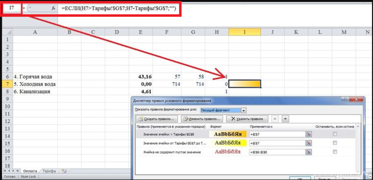

Интересное предположение! Я даже был склонен с ним согласиться! Но! Если я удаляю это УФ по ячейке Тарифы!$G$8 (тёмно-жёлтая заливка), то остаётся УФ по Тарифы!$G$7 (светло-жёлтая заливка), и там ведь " остаются! А пустая ячейка без заливки!
Понятно! Эта задача решения не имеет!
Всё равно, bigor, спасибо за попытку! :o

Ваше оставшиеся условие проверяет входит ли значение в i7 в диапазон, оно не входит так как больше максимальной границы диапазона

I$7 форматируется, даже если она пустая
Нет, и я приложил скрин, что этого не происходит
Пытаюсь понять, почему?
Потому что она у Вас не пустая
После этого Вы мне накинете штрафные баллы?
Нет
Но следующая Ваша тема, с очередным названием не по правилам, приведет к бану на час
Для начала на час, потом будет больше
Нет
Дата добавления - 03.11.2021 в 09:11

А что, в вопросе не содержится УФ по нескольким условиям?
Нет, и я приложил скрин, что этого не происходит (.)
Я тоже вам приложил скрин, что она пустая!

Serge_007 Дата: Среда, 03.11.2021, 13:24 | Сообщение № 25
Нет
Посмотрите на свой скрин
На нем хорошо видно, что ячейка не пустая, в ней формула, которая возвращающет текст "":
А текст всегда больше любого числа
Поэтому УФ и срабатывает
К сообщению приложен файл: 1068187.png (184.8 Kb)
Нет
Дата добавления - 03.11.2021 в 13:24

Я понял вашу мысль!
Но я уже приводил свои возражения bigor, который именно это и так же мне говорил.
Я провёл эксперимент: удалил это УФ, но оставил УФ с светло-жёлтой заливкой. Там тоже есть формула, но заливка пустой ячейки не происходит! Вот, что непонятно.
Но вопрос непринципиальный, если он трудно объясним. Уберу все УФ.
(Вот это и есть УФ по нескольким условиям!)

Serge_007 Дата: Среда, 03.11.2021, 14:08 | Сообщение № 27
Значит та формула возвращает значение менее чем то, с которым сравниваем в УФ
И ещё раз повторюсь - пустой ячейка может быть только в том случае, если в ней абсолютно ничего нет
Во всех остальных случаях - ячейка непустая, даже если визуально в ней ничего не видно

Хотя я так и не понял, почему пустая ячейка (т.е. 0) начинает реагировать на УФ, где стоит условие, что она (ячейка) должна быть более 3,6, но ваш ответ натолкнул меня на мысль, как, сохраняя все условия УФ, убрать заливку пустой ячейки, которая в данном случае лишняя. Скорее всего, вы это знаете без меня, но, быть может, это нужно будет аналогичным профанам по Ecxel, как я, которых заинтересовала эта тема.
Я просто ввёл ещё одно УФ этой ячейки:
УФ -> Форматировать только те ячейки, которые содержат... -> Форматировать только те ячейки, для которых выполняется следующее условие: ->
(В раскрывающемся списке выбираем) Пустые -> ОК
Всё! УФ работает по нескольким условиям без проблем.
Потому что пустая ячейка и ноль в ячейке - это разные вещи
В пустой ячейке ничего нет, а в ячейке с нулем - есть ноль
