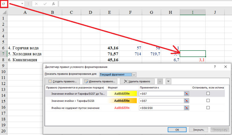

Юрий_Ф, I7 не форматируется, если она пустая, т.к. не выполняется ни одно условие УФ
Об этом и написал Вам Игорь
А Вы, вместо того, что бы подтвердить свою правоту файлом - пишете анекдоты
К сообщению приложен файл: 1451349.png (100.2 Kb)

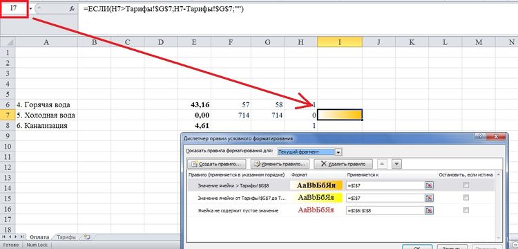

Serge_007, I$7 форматируется, даже если она пустая, хотя не выполняется ни одно условие УФ. Пытаюсь понять, почему?
Об этом я написал bigor.
Теперь я достаточно подтверждаю свою т.н. "правоту".
И это не анекдот, а просто написано в качестве шутливого эпиграфа. Жаль, что Вы этого не понимаете! И как? После этого Вы мне накинете штрафные баллы? ;)
К сообщению приложен файл: 8734823.jpg (41.7 Kb)

Пустая ячейка на картинке у Serge_007, у Вас же в ней формула, которая возвращает "", а так как любой символ при сравнении больше цифр, то и получаем форматирование ячейки.
СообщениеПустая ячейка на картинке у Serge_007, у Вас же в ней формула, которая возвращает "", а так как любой символ при сравнении больше цифр, то и получаем форматирование ячейки.
