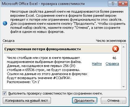

DrMini Дата: Четверг, 04.11.2021, 06:44 | Сообщение № 3
Сообщений: 2202
Репутация: 394 ±
Excel LTSC 2024 RUS
После копирования в Excel 2007 и последующего сохранения файла вышло сообщение от excel.
А после сохранения файла стал доступен объект на листе который не копируется на другие листы.
Может это Вам как то поможет?
[p.s.]думаю офис пока трогать не надо[/p.s.]
К сообщению приложен файл: 5448403.jpg (47.3 Kb) · 3379575.xls (115.0 Kb)

Sasa3171 Дата: Четверг, 04.11.2021, 11:50 | Сообщение № 4
Сообщений: 5
DrMini, благодарю
Да, мешает этот объект - он видится как линия в самом верху листа, если увеличить масштаб. Его я не заметил - он остался после очистки листа.
Этот объект - гостовский "штамп", который после очистки листа свернулся в линию. Его можно растащить за "кружочки" и тогда он станет виден полностью.
Штамп выполнен Линиями, которые сгруппированы вместе, а также Полями/TextBox и Надписями/Label, которые тоже сгруппированы вместе. Если этот объект разгруппировать и удалить хотя бы одну группу (Линии или Поля с Надписями), то лист становится копируемым - но: оставшаяся группа не копируется на новый лист. В исходной таблице и таблице, наполненной данными старой версией программы листы копируются с этим штампом.
Видимо, что-то портится в этом "штампе" - что?
Посмотреть свойства этих полей и надписей можно в режиме Конструктора (Вид/Панели_Инструментов/Элементы_управления).
Excel2007 у Вас ругается на большой размер таблицы, но у себя в 2003-ем и Либре я этого не вижу...
