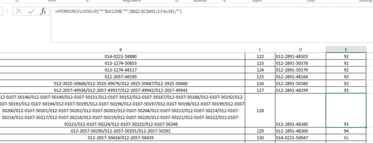

Доброго времени суток Есть графа B с информацией, к ней приписаны значения в графе С, графа E через Код
=ЕСЛИОШИБКА(ВПР("*"&D2&"*";$B$2:$C$491;2;ЛОЖЬ);"")
ищет по частичному совпадению D c B проставляет значения. Все работает нормально, но на пункте 128 дает сбой, ВПР не может считать с нее информацию. Вариант не правильного формата ячейки отметаем, т.к все задано в одном формате и если удалить половину информации из ячейки, то по оставшейся половине формула ВПР сработает как должна. В чем может быть проблема и как это исправлять? Спасибо

Дата: Понедельник, 08.11.2021, 11:23 |
ЗдравствуйтеВ чем может быть проблема
ВПР возвращает первое вхождение, а в 94-й строке у Вас есть 012-2891-48299/012-2891-48380

Egyptian
Дата: Понедельник, 08.11.2021, 11:25 |
Сообщений: 552
207
Вы про строку 129? У меня находит число 93. Проверил, данные находятся в строке 94 так что вроде все правильно.

Дата: Понедельник, 08.11.2021, 11:31 |
Сообщений: 19653
4721
Сообщение Думаю, про 174 и ниже Автор - Pelena Дата добавления - 08.11.2021 в 11:31

klis
Дата: Понедельник, 08.11.2021, 11:56 |
Сообщений: 20
Не понял, причем тут строка 94? Значения 012-2891-48299 и 012-2891-48380 не присутствует в 129(128 п/п строке), как она влияет на нее? Если удалить 94 строку, то ничего не поменяется. =ИНДЕКС($A$2:$A$253;ПОИСКПОЗ(ИСТИНА;ЕЧИСЛО(ПОИСК(D2;$B$2:$B$253));0)) в этом случае отпадает необходимость в столбце С
Данные в столбце С это не нумерация, там будет другая информация, которую я не стал расписывать, поэтому без столбца С никак.

klis
Дата: Понедельник, 08.11.2021, 12:00 |
Сообщений: 20
=СУММПРОИЗВ(ЕЧИСЛО(НАЙТИ(D2;B$2:B$253))*СТРОКА($1:$252))
Да, с этим работает как надо! Но все же почему через мою формулу дает сбой? upd поспешил, если задать текстовую информацию в столбец С, то ничего не работает

Egyptian
Дата: Понедельник, 08.11.2021, 12:03 |
Сообщений: 552
207
Тут оказывается все искомые значения со 174 строки находятся в ячейке B129. Видимо, да. ВПР-ом их извлечь не получится.Но все же почему через мою формулу да
Потому что, как уже написал Serge_007 ВПР возвращает первое вхождение.

Дата: Понедельник, 08.11.2021, 12:09 |
Тогда так:Код
=ИНДЕКС(C$2:C$253;ПОИСКПОЗ(ИСТИНА;ЕЧИСЛО(ПОИСК(D2;B$2:B$253));))
Думаю что это из-за ограничения стринг в 255 символов

klis
Дата: Понедельник, 08.11.2021, 12:13 |
Сообщений: 20
Тогда так: =ИНДЕКС(C$2:C$253;ПОИСКПОЗ(ИСТИНА;ЕЧИСЛО(ПОИСК(D2;B$2:B$253));))
Эмм, формула выдает ошибку, можно пример с файлом?Думаю что это из-за ограничения стринг в 255 знаков
Можно обойти это ограничение?

Дата: Понедельник, 08.11.2021, 12:15 |
Формулы массива вводятся одновременным нажатием Ctrl+Shift+Enter Можно обойти это ограничение?
Не уверен
Не уверен Serge_007
