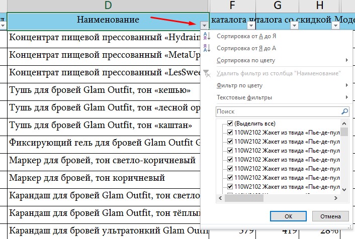

В общем проблема в следующем:
Раньше меню (или окно)фильтра выпадало в том же столбце в котором выбираешь фильтр, а сейчас стало выпадать в следующем столбце справа.
Как вернуть все взад?
И Вам тоже, здравствовать и благоденствовать!
У вас спрятан столбец Е, а там и спрятана та кнопка нужного вам фильтра. А стрелочкой показываете скорее всего кнопу фильтра в столбце Е.

Добрый день! Спасибо за ответ!
Взаимно :) Прошу прощения, что сразу не поздоровался :)
Дело не в спрятанной кнопке. выпадает фильтр именно столбца D, как, впрочем, происходит и с любым другим столбцом - фильтр выпадает сильно правее самого столбца, точнее левый край выпавшего фильтра начинается почти с правого края столбца на котором стоит фильтр.
Технически это никаких неудобств не несет, фильтр работает исправно, но вот выпадает он не так как раньше и это жутко неудобно.
лучше выкладывать файлы в формате Excel
Дело скорее всего в каких-то настройках отображения фильтра, еще бы понять в каких. у Вас этот файл скорее всего отобразится стандартно, но приложить приложу, не проблема.
А у меня в любом файле (в новосозданном тоже) окошко фильтра выпадает теперь именно так как я описал. Ну и как видно на скриншоте выше.
скорей всего, в параметрах включено отображение Справа налево
