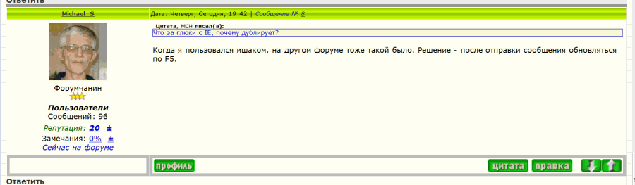

Michael_S |
Дата: Четверг, 26.05.2011, 19:42 |
Сообщение № 8 |
Сообщений: 2012
373
 Excel2016 | |
Quote (MCH) Что за глюки с IE, почему дублирует? Когда я пользовался ишаком, на другом форуме тоже такой было. Решение - после отправки сообщения обновляться по F5.
Quote (MCH) Что за глюки с IE, почему дублирует? Когда я пользовался ишаком, на другом форуме тоже такой было. Решение - после отправки сообщения обновляться по F5.Michael_S

Michael_S |
Дата: Четверг, 26.05.2011, 19:46 |
Сообщение № 9 |
Сообщений: 2012
373
 Excel2016 | |
Quote (Serge_007) ЗЫ Я в настройках ставил возможность зарегестрированным пользователям удалять свои посты. У тебя не работает? Quote (Serge_007) Кнопка справа, внизу поста должна быть у меня тоже не видно
Quote (Serge_007) ЗЫ Я в настройках ставил возможность зарегестрированным пользователям удалять свои посты. У тебя не работает? Quote (Serge_007) Кнопка справа, внизу поста должна быть у меня тоже не видноMichael_S

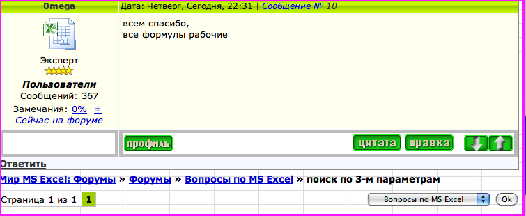

0mega |
Дата: Четверг, 26.05.2011, 22:31 |
Сообщение № 10 |
Сообщений: 627
34
всем спасибо, все формулы рабочие
всем спасибо, все формулы рабочие0mega
