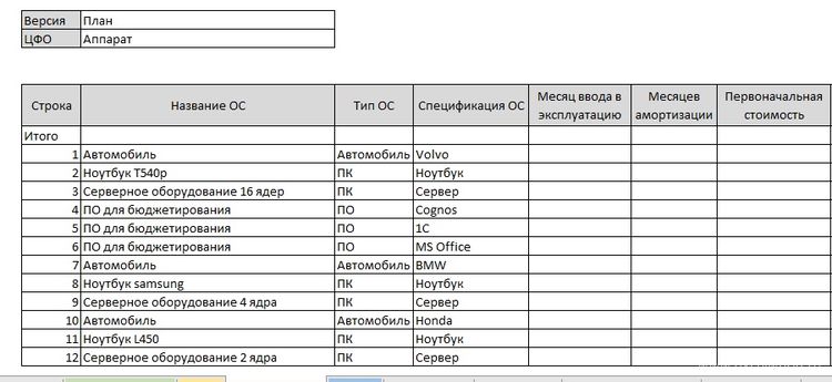

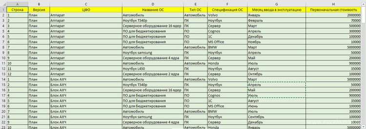

Добрый вечер!
Зашла в тупик при использовании формул массива для множественного поиска и подстановки значений. Необходимо для столбца «Месяц ввода в эксплуатацию» из таблицы Source_Amortization (во вложении) вставить значения c привязкой к Версиям и ЦФО. (Версия и ЦФО - выпадающие списки). Пробовала использовать формулу:
{=ИНДЕКС(Source_Amortization!$A$2:$H$145;ПОИСКПОЗ($C$4;Source_Amortization!$B$2:$B$145;0);;ПОИСКПОЗ($C$5;Source_Amortization!$С$2:$С$145;0))}
, но она выбирает только первый месяц. Я понимаю, что должно быть пересечение, но не могу понять как это реализовать. Подскажите пожалуйста, что нужно исправить?
К сообщению приложен файл: 5522280.jpg (52.5 Kb) · 3189957.jpg (47.6 Kb)
=INDEX(Source_Amortization!$G$2:$G$145;AGGREGATE(15;6;(ROW($F$2:$F$145)-ROW($F$2)+1)/((Source_Amortization!$B$2:$B$145=$C$4)/(Source_Amortization!$C$2:$C$145=$C$5)/(Source_Amortization!$D$2:$D$145=$C10)/(Source_Amortization!$E$2:$E$145=$D10)/(Source_Amortization!$F$2:$F$145=$E10));1))

Ещё решение:
=ИНДЕКС(Source_Amortization!$G$2:$G$145;ПОИСКПОЗ(5;МУМНОЖ(Ч(ВЫБОР({1;2;3;4;5};$C$4;$C$5;$C10;$D10;$E10)=Source_Amortization!$B$2:$F$145);{1:1:1:1:1});))
=ВПР(5;ЕСЛИ({0;1};Source_Amortization!G$2:G$145;МУМНОЖ(Ч(ВЫБОР({1;2;3;4;5};C$4;C$5;C10;D10;E10)=Source_Amortization!B$2:F$145);{1:1:1:1:1}));2;)
