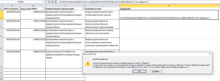

Спасибо за то, что откликнулись! Но к сожалеию говорит, что ошибка где-то в формуле. Скриншот приложил
=ЕСЛИОШИБКА(ИНДЕКС(Лист1.$A$2:$A$5;ПОИСКПОЗ(B2;Лист1.$B$2:$B$5;0));"Не найдено")
Спасибо за то, что откликнулись! Но к сожалеию говорит, что ошибка где-то в формуле. Скриншот приложилNikitaO_o
