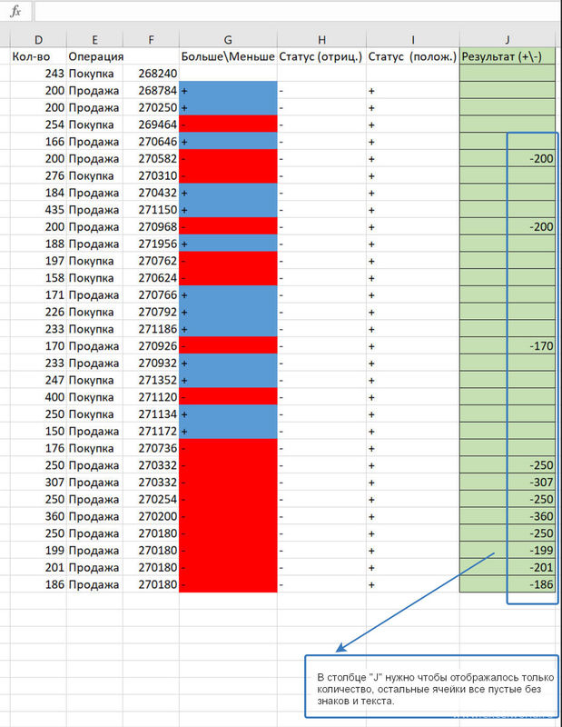

Здравствуйте!
Еще раз обратиться за помощью, подскажите пожалуйста как два условия с данными можно написать одной формулой?
Если Е3 Продажа; G3"-"; Н3"-"; тогда в ячейке J3 записывается -200 (200 это кол-во ячейка D3)
Если Е3 Покупка; G3"+"; Н3"-"; тогда в ячейке J3 записывается -200 (200 это кол-во ячейка D3)
Попробовал формулы
=ЕСЛИ(E3="Продажа";G3="-";ЕСЛИ(E3="Покупка";G3="-";))
=ЕСЛИ(E3=$S$9;ЕСЛИ(G3=$S$12;ЕСЛИ(H3=$S$12;"-")))
, но это не совсем что нужно. Данные со столбца "D" не получается вывести и текст лишний. Пример на скрине 1.
К сообщению приложен файл: 9729703.xlsx (12.0 Kb) · 6478069.jpg (109.5 Kb)

Ну, вот у меня такая формула для J3 получилась (если правильно всё понял):
=ЕСЛИ(ИЛИ(
И(E3="Продажа"; G3="-"; H3="-");
И(E3="Покупка"; G3="+"; H3="-")
);-D3;"")
От скриншота отличается. У меня на строках с "Покупка" в некоторых местах появляются значения, которых нет на скриншоте. Так что, проверяйте и, возможно, корректируйте условия.

=ЕСЛИОШИБКА(-ЕСЛИМН(И(E3="Продажа";G3="-";H3="-");D3;И(E3="Покупка";G3="+";H3="-");D3);"")
, если Excel 2007 то формула не подходит, но можно такую
=ЕСЛИ(СУММПРОИЗВ((E7="Продажа")*(G7="-")*(H7="-")+(E7="Покупка")*(G7="+")*(H7="-"))=1;-D7;"")

Pro_ex Дата: Воскресенье, 21.11.2021, 17:38 | Сообщение № 6
Сообщений: 44
Gustav, все верно! Благодарю за помощь!!!
Функция СУММПРОИЗВ здесь лишняя. А в условиях "учебности" примера, возможно, даже вредит восприятию "ученика", заставляя его думать о каком-то тайном, ему еще неизвестном, смысле здесь именно функции СУММПРОИЗВ. С таким же успехом вместо нее здесь вполне может быть какая-нибудь другая функция, возвращающая число: обычная СУММ, или МИН, или МАКС, или даже ЗНАК. И такая "универсальность" возможна здесь только по одной причине - здесь не нужна НИКАКАЯ функция. Выражение:
способно вернуть 0 или 1 само по себе, без какого-либо дополнительного оборачивания в какую-либо функцию.
Также это выражение не особо нуждается в явной (через =1) проверке на равенство единице, чтобы получить ИСТИНА или ЛОЖЬ для функции ЕСЛИ. Любое число, отличное от 0 и стоящее на позиции первого аргумента функции ЕСЛИ, с точки зрения этой функции является значением ИСТИНА, а, соответственно, 0 - значением ЛОЖЬ. Поэтому формулу можно без потерь сократить до такого вида:
=ЕСЛИ((E7="Продажа")*(G7="-")*(H7="-")+(E7="Покупка")*(G7="+")*(H7="-");-D7;"")
И функция ЕСЛИ здесь нужна только для обеспечения "пустоты" ячейки в случае значения ЛОЖЬ. Если бы по условиям задачи можно было заменить пустую строку на 0, то формула тогда становится практически чисто арифметической и еще больше сокращается (особенно с учетом выноса за скобки общего множителя (H7="-"):
=-D7*(H7="-")*((E7="Продажа")*(G7="-")+(E7="Покупка")*(G7="+"))

Pro_ex Дата: Воскресенье, 21.11.2021, 21:38 | Сообщение № 13
Сообщений: 44
Спасибо за пояснение. Взял вашу первую формулу, она подходит.
=ЕСЛИ(ИЛИ(И(E3="Продажа"; G3="-"; H3="-");И(E3="Покупка"; G3="+"; H3="-"));-D3;"")
