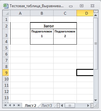

Сделал файл с проблемными ячейками. Суть проблемы - в ячейках B2-C2 выравнивание по центру выделения. При открытии файла все ок. Если переместить данные ячейки за пределы экрана (например, переместить экран бегунком) и потом вернуть на место, то текст будет отображен не полностью:
Если выделить ячейки, текст появится.
Проблема наблюдается на Excel 2010, на 2016 её нет.

Nic70y Дата: Среда, 08.12.2021, 11:35 | Сообщение № 4
Сообщений: 9312
Репутация: 2523 ±
agrantov, очистите форматы, и установите заново.
глюкануло что-то

agrantov Дата: Четверг, 09.12.2021, 12:24 | Сообщение № 7
Сообщений: 5
Выявлена причина - некорректно работает совместное применение выравнивания по центру выделения и переноса текста. Во всех своих ячейках я отключил перенос текста, отображение корректное. Дальше не углублялся, просто заголовки уменьшил.
