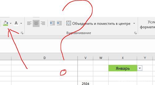

китин Дата: Четверг, 09.12.2021, 10:56 | Сообщение № 2
Сообщений: 7052
Репутация: 1084 ±
а что мешает взять и просто залить эту ячейку с выпадающим списком любым цветом?
