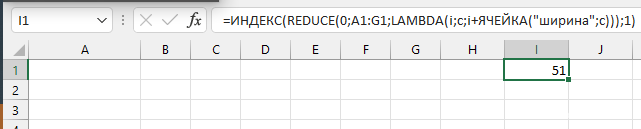

прохожий2019 Дата: Среда, 22.12.2021, 22:08 | Сообщение № 2
Сообщений: 1422
Репутация: 376 ±
365 Beta Channel
лучше наглядная формула
=ИНДЕКС(REDUCE(0;A1:G1;LAMBDA(i;c;i+ЯЧЕЙКА("ширина";c)));1)
[/vba][vba]
=REDUCE(0;A1:G1;LAMBDA(i;c;i+ИНДЕКС(ЯЧЕЙКА("ширина";c);1)))

прохожий2019 Дата: Четверг, 23.12.2021, 19:01 | Сообщение № 4
Сообщений: 1422
Репутация: 376 ±
365 Beta Channel
В этой формуле обнаружена ошибка
кем обнаружена? какая ошибка?
всё работает
