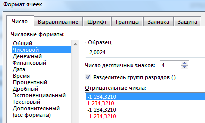

Привожу пользовательскую функцию на VBA "Сумма Ячеек С Заданным Форматом" - не столько для использования, сколько для объяснения того, как лично я понял задачу:

Но можно, конечно, и использовать. Пример формулы на рабочем листе:
=SumOfNumberFormat("# ##0,0000"; A2:A4)
При вычислении суммы учтутся все ячейки заданного диапазона/диапазонов, имеющие формат как на рисунке:
К сообщению приложен файл: 4999812.png (20.7 Kb)
