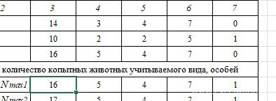

pokrov-ohota4 Дата: Четверг, 03.02.2022, 22:07 | Сообщение № 5
Сообщений: 5
Прикрепил картинку.
Выбрать в столбце ВСЕГО максимальное значение, из этого следует перенос(дублирование) строки с максимальным значением в строку Nmax1. В данном случае это строка с третьего дня учета. Но это может быть и строка с первого или второго дня.
Стараюсь как можно яснее выразиться) видимо не получается(((
Прикрепил картинку.

Pelena Дата: Четверг, 03.02.2022, 22:23 | Сообщение № 6
Сообщений: 19651
Репутация: 4721 ±
Тогда не понятно, чем не устраивает функция МАКС?
=МАКС(V23:V25)
[p.s.]я просила просто проставить нужные числа в нужных ячейках :) [/p.s.]
Добавлено. Вроде поняла
=ИНДЕКС(V$23:V$25;ПОИСКПОЗ(МАКС($V$23:$V$25);$V$23:$V$25;0))
К сообщению приложен файл: 8200355.jpg (12.0 Kb) · 7458190.xlsx (17.8 Kb)

pokrov-ohota4 Дата: Четверг, 03.02.2022, 22:41 | Сообщение № 7
Сообщений: 5
Pelena, МАКС подходит для сторки Nmax2, где нужно выбрать именно из всех столбцов максимальное значение.
А в строку Nmax1 нужно по максимальному значению из столбца ВСЕГО продублировать значения именно строки.
СообщениеPelena, МАКС подходит для сторки Nmax2, где нужно выбрать именно из всех столбцов максимальное значение.

Pelena Дата: Четверг, 03.02.2022, 22:42 | Сообщение № 8
Сообщений: 19651
Репутация: 4721 ±
Я там добавила формулу и файл
СообщениеЯ там добавила формулу и файл
Дата добавления - 03.02.2022 в 22:42
pokrov-ohota4 Дата: Четверг, 03.02.2022, 22:45 | Сообщение № 9
Сообщений: 5
Pelena, спасибо огромное!!!!!!! прочитал добавленное сообщение)))) вот что значит светлая голова) спасибо еще раз!)
