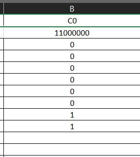

Доброго дня. Помогите пожалуйста. Нужно двоичное число разбить по ячейкам (в столбец, а не в строку). При этом порядок чисел должен идти с права на лево. Скрин прилагаю. Заранее всем спасибо!

Двоичное число не при чем. Используйте текстовые функции (ДЛСТР, ПСТР, ЛЕВСИМВ, ПРАВСИМВ и пр.)

CeRёГа, В ячейку В2:
=HEX2BIN(B1)
В ячейку В3:
=MID($B$2;8-ROW(B1);1)
и вниз.
Так будет правильнее:
=MID($B$2;1+LEN($B$2)-ROW(B1);1)

Egyptian, СПАСИБО ОГРОМНОЕ!!!
