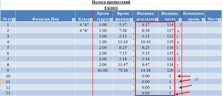

Добрый день. Помогите, пожалуйста! У меня есть Excel файл с таблицей. В ней есть колонка "Индивидуальное место" со временем. Данная колонка берет значения со временем "Индивид. результат" (от наименьшего к большему). Подскажите, пожалуйста, как сделать, чтобы результаты 0:00 были последними в Ранге ("Индивид. место")? В данном случае на 10-ых местах. Заранее большое Вам спасибо за помощь!

=IFERROR(RANK(IF([@[Индивид. результат]];[@[Индивид. результат]];9^9);[Индивид. результат];1)-COUNTIF([Индивид. результат];0);"")
или
=IFERROR(10^(LOG(RANK([@[Индивид. результат]];[Индивид. результат];1)-COUNTIF([Индивид. результат];0)));"")
К сообщению приложен файл: example2606.xlsx (19.8 Kb)
Сообщение отредактировал bmv98rus - Суббота, 26.02.2022, 15:14
или

bmv98rus, Извини, пожалуйста. Не удается вставить данные формулы в таблицу. Может быть я что-то делаю не правильно. Если не трудно, можешь, пожалуйста, правильно вставить их в мой документ и загрузить его сюда. Спасибо!

bmv98rus, Большое тебе спасибо!!!
