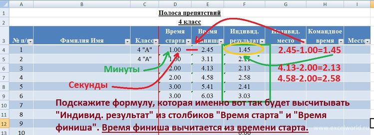

Всем добрый вечер!
Подскажите, пожалуйста!
Очень нужна формула, которая может высчитывать временные значения (вычитать). Какая именно формула нужна, я написал на картинке.
Пример картинки и exel файла прикрепляю в пост.
Очень нужно. Надеюсь на вашу помощь.
Заранее спасибо тем, кто откликнется.
К сообщению приложен файл: 3526203.xlsx (17.9 Kb) · 7730806.jpg (52.1 Kb)

Проблема не в формуле, а в данных. Там текст. В каких единицах - примерно понятно но не факт что введут снова также и : среди них тому пример.

Все зависит от того что вам нужно на выходе. Такой же хорошей нет есть такая
=--SUBSTITUTE(TEXT(SUBSTITUTE([@[Время финиша]];".";":")-SUBSTITUTE([@[Время старта]];".";":");"ч:мм");":";",")
Есть хорошая формула на сложение.
ну она кем-то усложнена
=--ПОДСТАВИТЬ(ТЕКСТ(ПОДСТАВИТЬ(C6;",";":")+D6/1440;"ч:мм");":";",")

bmv98rus, Снова ошибка при вставке формулы в ячейку. Если не трудно. Пришли, пожалуйста, мой файлик со вставленной правильной формулой.

проверьте разделитель , или ; у вас.

ошибку сами уберете.
К сообщению приложен файл: example2608.xlsx (18.6 Kb)
