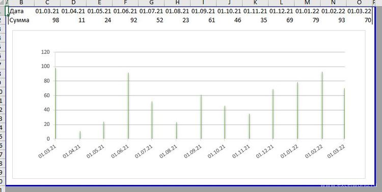

Добрый день! Есть большой сложный отчёт с десятками сводных и гистограмм/графиков по модели данных. В результате обновления данных полосы гистограмм сплющились до толщины одного пиксела и не поддаются восстановлению через форматирование. Случается это с файлом уже не первый раз. Пока единственное лечение нашёл через применение шаблона от прошлой рабочей версии отчёта. Но гистограмм очень много для ручного реанимирования. Может кто-то знает, откуда беда, и как в неё снова не вляпаться? Офис 2016

Almost
Дата: Суббота, 05.03.2022, 16:31 |
Сообщений: 42
2
То есть только у меня он выглядит так? Специально скачал файл из первого сообщения и открыл.

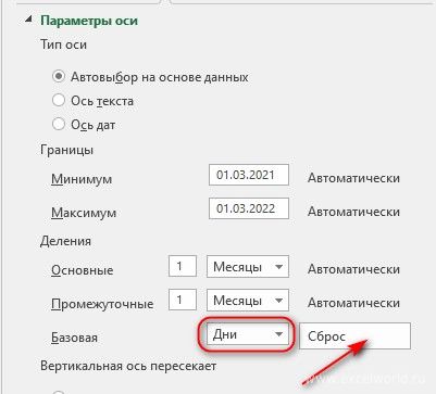

Дата: Суббота, 05.03.2022, 16:45 |
Сообщений: 19656
4732
В параметрах оси Х сбросьте базовую величину деления или выберите Месяцы
В параметрах оси Х сбросьте базовую величину деления или выберите Месяцы Pelena
Сообщение В параметрах оси Х сбросьте базовую величину деления или выберите Месяцы Автор - Pelena Дата добавления - 05.03.2022 в 16:45

Almost
Дата: Суббота, 05.03.2022, 17:00 |
Сообщений: 42
2
Помогло, спасибо! Судя по решению, наверное проблема связана с группировкой/разгруппировкой дат при построении/редактировании сводных.
