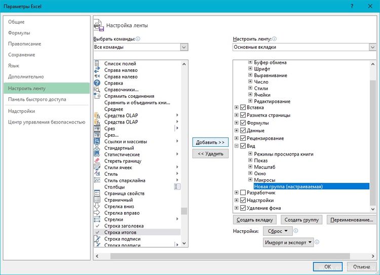

9887046488s Дата: Четверг, 03.10.2024, 10:29 | Сообщение № 9
В новых версия excel строка состояния носит название "строка итогов". Чтобы её включить, необходимо выбрать Файл/Параметры/Настроить ленту. Далее в открывшемся окне в выпадающем списке команд (по умолчанию там отображается значение "Часто используемые команды" надо выбрать "Все команды". И в открывшемся списке найти команду "Строка итогов". Далее эту команду можно добавить во вновь созданную настраиваемую группу.
К сообщению приложен файл: 0183607.jpg (57.3 Kb)
СообщениеВ новых версия excel строка состояния носит название "строка итогов". Чтобы её включить, необходимо выбрать Файл/Параметры/Настроить ленту. Далее в открывшемся окне в выпадающем списке команд (по умолчанию там отображается значение "Часто используемые команды" надо выбрать "Все команды". И в открывшемся списке найти команду "Строка итогов". Далее эту команду можно добавить во вновь созданную настраиваемую группу.
Автор - 9887046488s
