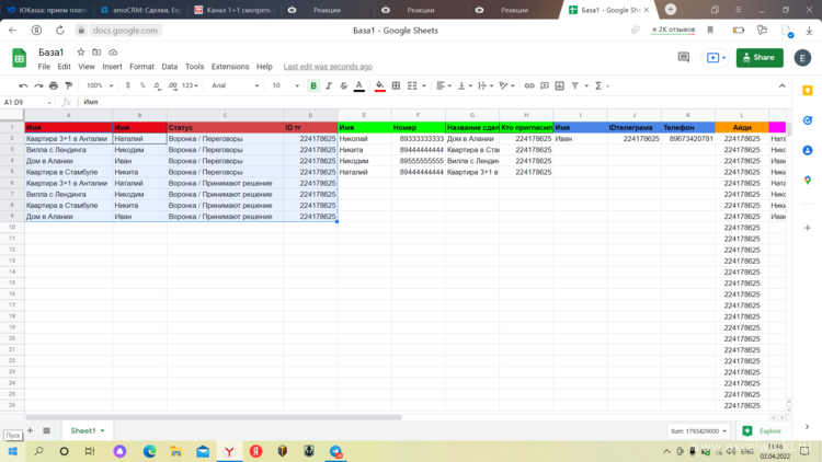

Всем привет!
У меня есть таблица Excel и сторонний сайт, из которого данные о сделки выгружаются в таблицу, это название сделки (1 столбец), ФИО(2 столбец) и статус сделки (3 столбец). Каждый раз когда меняется статус сделки, происходит выгрузка в гугл таблицу. Оно выгружает одну сделку по несколько раз, как сделать так чтобы значение в ячейке менялось на самое актуальное, а прошлые значения о сделке удалялись или просто не показывались?
К сообщению приложен файл: 8763381.png (143.2 Kb)
СообщениеВсем привет!

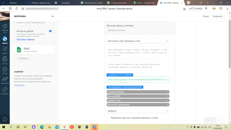

mamontov1234567890 Дата: Суббота, 02.04.2022, 10:15 | Сообщение № 9
Сообщений: 9
Замечаний: 40% ±
Вот механизм выгрузки, я же писал его выше. Что за источник?
К сообщению приложен файл: 3028336.png (103.7 Kb)
СообщениеВот механизм выгрузки, я же писал его выше. Что за источник?
Автор - mamontov1234567890
Дата добавления - 02.04.2022 в 10:15
прохожий2019 Дата: Суббота, 02.04.2022, 12:29 | Сообщение № 10
Сообщений: 1426
Репутация: 377 ±
365 Beta Channel
Цитата mamontov1234567890, 02.04.2022 в 10:15, в сообщении № 9 ()
я же писал его выше
посмотрите свой первый скрин и последний- возвращаемся к началу:
1 - это НЕ excel
2 - поскольку вы не можете повлиять на загрузку (сайт выбрасывает всё автоматом, хотя там есть api - можно конечно и в ту сторону ковырнуть) - следует фильтровать полученную выгрузку - в гуглах это делается функцией QUERY или сводной с вычисляемыми полями
Сообщение отредактировал прохожий2019 - Суббота, 02.04.2022, 12:40
я же писал его выше
1 - это НЕ excel

bigorq Дата: Суббота, 02.04.2022, 13:55 | Сообщение № 16
Сообщений: 211
Репутация: 48 ±
Нет
В M2
  =просмотр(2;1/(d2:d16=l2) ;b2:b16),
для остального аналогично.
Пс я понял что колонки l:o это и есть выгрузка
Сообщение отредактировал bigorq - Суббота, 02.04.2022, 13:58
СообщениеВ M2
Автор - bigorq
