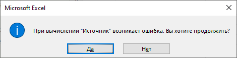

В общем, есть две книги, из одной нужно сделать выпадающий список в другой - все мои жалкие попытки чета нагуглить не увенчались успехом.
Использую проверку данных и ДВССЫЛ чтобы сослаться на другую книгу. Уже перепробовал все возможные сочетания ковычек, перед тем как сохранится проверка данных выкидывает "при вычислении "источник" возникла ошибка" ну и поитогу выпадающий список пустой и ничего не работает
К сообщению приложен файл: 8783075.xlsx (8.0 Kb) · 6346225.xlsx (8.0 Kb) · 3574407.png (3.4 Kb)
СообщениеВ общем, есть две книги, из одной нужно сделать выпадающий список в другой - все мои жалкие попытки чета нагуглить не увенчались успехом.
плохая идея.

ДВССЫЛ
не работает с закрытыми книгами

Вот так нужно
=ДВССЫЛ("'[ресурсы.xlsx]Лист1'!$B$2:$B$4")
Но лучше, полностью с Николаем согласен, в книгу-приемник куда-нибудь в уголок (или на отдельный лист, который потом скрыть можно) просто написать прямые ссылки типа
=[Ресурсы.xlsx]Лист1!B2
и по полученному списку делать уже выпадающий список. Тогда можно работать с закрытой книгой "Ресурсы"
