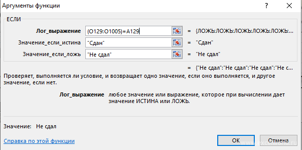

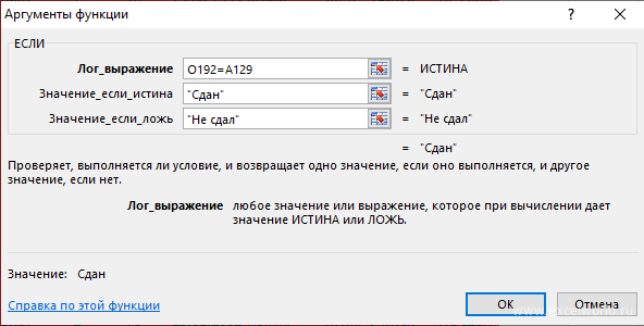

Locksan Дата: Среда, 27.04.2022, 20:26 | Сообщение № 3
Я вместо счетесли использую обычный если, и когда сравниваю нужные мне ячейку и БД, он мне выводит ложь в любом случае, а если я отдельно найду и приравняю фио с первой и фио во второй то он выведет истину
