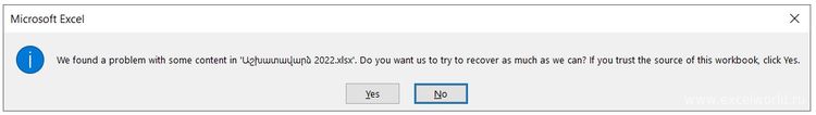

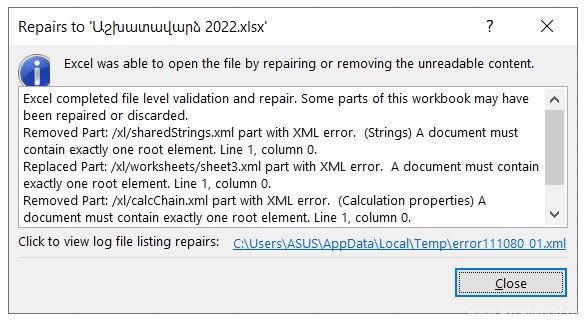

aroabramyan Дата: Пятница, 06.05.2022, 20:50 | Сообщение № 1
Сообщений: 5
Помогите понять причину данной ошибки уже второй раз теряю информацию.
После того как запускаю файл открывается первое сообщение, после нажатия на Yes открываются пустые вкладки со вторым сообщением.
В первый раз из одной вкладки была полностью удалена вся информация а во вторая были удалены все текстовые ячейки.
Заранее спасибо.
К сообщению приложен файл: 0211710.jpg (10.8 Kb) · 0806712.jpg (47.1 Kb)

NikitaDvorets Дата: Воскресенье, 08.05.2022, 19:43 | Сообщение № 2
Сообщений: 646
Репутация: 148 ±
aroabramyan, добрый день.
Чтобы
желательно знать содержание 1-го и 2-го сообщения, а также располагать
файлом excel для попытки его "исцеления".

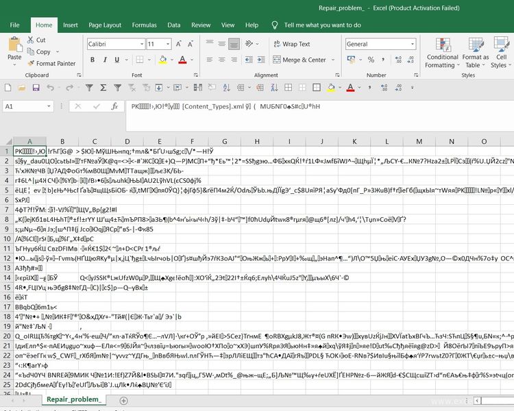

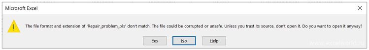

NikitaDvorets Дата: Понедельник, 09.05.2022, 13:29 | Сообщение № 4
Сообщений: 646
Репутация: 148 ±
aroabramyan,
поменял в проводнике тип файла с .xlsx на .xls.
Файл открывается после первого диалога при нажатии "yes", прилагаю.
К сообщению приложен файл: Repair_problem_.xls (134.1 Kb)
Сообщение отредактировал NikitaDvorets - Понедельник, 09.05.2022, 13:38

bmv98rus Дата: Понедельник, 09.05.2022, 18:43 | Сообщение № 5
Сообщений: 4149
Репутация: 772 ±
В данном случае это не спасет. От того что он открывается, информация не становится читаемой. С таким же успехом можно было просто открыть его в Notepad.
aroabramyan, если вы уже дважды на одни грабли наступаете, то нужно искать первопричину. Если происходит с одним файлом, и вы его делаете из одного и того же "шаблона", то проблема в шаблоне.

aroabramyan Дата: Вторник, 10.05.2022, 10:31 | Сообщение № 6
Сообщений: 5
bmv98rus, После первого случая я создал новый файл, не используя шаблон, хотя работаю с этим шаблоном боле 6-7 лет и в каждом из них по 12 - 15 вкладок с ними нет ни каких проблем.
Есть одно сомнение на макрос который я использую только в этом файле, с помощью него вставляю значения в отфильтрованные ячейки, но после этого файл работает еще как минимум 3-5 дней, может макрос быть причиной?
Сообщениеbmv98rus, После первого случая я создал новый файл, не используя шаблон, хотя работаю с этим шаблоном боле 6-7 лет и в каждом из них по 12 - 15 вкладок с ними нет ни каких проблем.

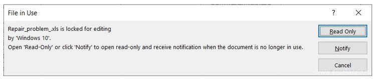

aroabramyan Дата: Вторник, 10.05.2022, 10:43 | Сообщение № 7
Сообщений: 5
NikitaDvorets, Файл не открывает, после двух сообщений 1 и 2, скрины прикрепляю открываются какие то иероглифы 2-1.
К сообщению приложен файл: 2761273.jpg (15.1 Kb) · 7781341.jpg (10.0 Kb) · 6851750.jpg (128.7 Kb)
СообщениеNikitaDvorets, Файл не открывает, после двух сообщений 1 и 2, скрины прикрепляю открываются какие то иероглифы 2-1.
Автор - aroabramyan

bmv98rus Дата: Вторник, 10.05.2022, 12:15 | Сообщение № 8
Сообщений: 4149
Репутация: 772 ±
маловероятно, искать скорее можно со стороны неисправного ПО, диска, сети ..., всего что участвует в сохранении и хранении. Тот же антивирус может гадить вам.
