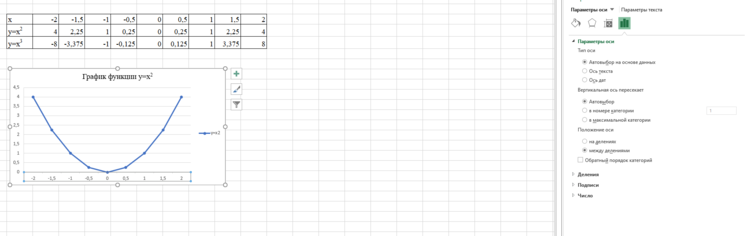

Создал простой график функции.
Есть 3 вопроса.
1.)
Как настроить формат горизонтальной оси. Чтобы показывало не -2, -1.5, а -2 -1 0( не изменяя вертикальную ось, как это делает фильтр ).
2.)
Как изменить границы горизонтальной оси не -2..2, а от -3 до 3. При настройке вертикально оси весь функционал доступен, а при редактировании горизонтальной оси ограничен( смотреть скриншот ).
3.)
Как поставить вертикальную ось не слева от графика, а посередине графика?
К сообщению приложен файл: 1463001.png (34.0 Kb)

Изображение шакалит попробую так его прикрепить

прохожий2019 Дата: Воскресенье, 29.05.2022, 22:01 | Сообщение № 3
Сообщений: 1423
Репутация: 377 ±
365 Beta Channel
и вам здрасьте
на все вопросы ответ - НИКАК
используйте точечную диаграмму
Сообщениеи вам здрасьте
