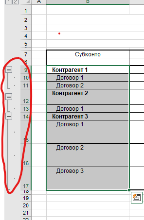

Если структура как в примере (см. картинку, обведено красным), то можно макросом

Выделяйте данные, как показано на рисунке и жмите кнопку. Только учтите, что у Вас столбец А практически скрыт, его выделять не надо, только данные (не весь столбец, а только ячейки с данными) в столбце В
К сообщению приложен файл: Sample-1-.xlsm (20.2 Kb) · 7245586.png (18.0 Kb)
