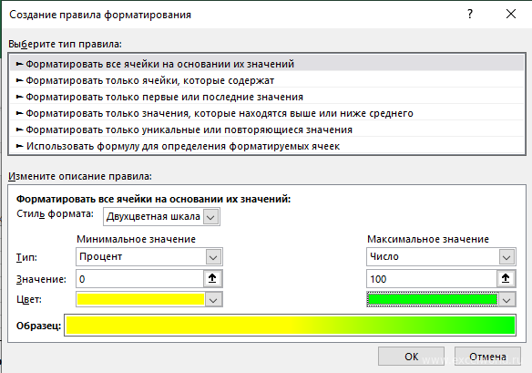

bsb_ Дата: Среда, 20.07.2022, 16:10 | Сообщение № 5
Сообщений: 29
Замечаний: 40% ±
У меня не получилось, поэтому и обратился сюда:(
Инструмент на снимке экрана не работает :(
К сообщению приложен файл: 4178053.png (23.3 Kb)

_Boroda_ Дата: Среда, 20.07.2022, 16:14 | Сообщение № 6
Сообщений: 17014
А Вы файл-то смотрели мой второй? Там и сделано, и картинка приложена
СообщениеА Вы файл-то смотрели мой второй? Там и сделано, и картинка приложена

bsb_ Дата: Среда, 20.07.2022, 16:18 | Сообщение № 7
Сообщений: 29
Замечаний: 40% ±
Спасибо, но не совсем так, цвет монолитный. А нужен градиентный <_<
СообщениеСпасибо, но не совсем так, цвет монолитный. А нужен градиентный <_<
Автор - bsb_
Дата добавления - 20.07.2022 в 16:18
