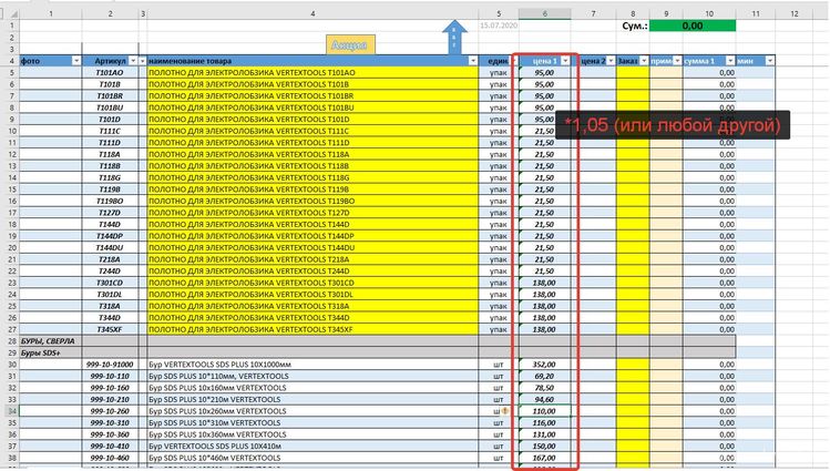

Добрый день. Помогите решить задачу.
1. Нужно колонку Цена 1 в умной таблице умножить на коэффициент (он может быть разный. для примера возьмём 1,05, то есть нужно его как-то задавать, в окне или может куда в ячейку писать), при этом чтобы итоговая цена округлилась в большую сторону, в идеале если у начального числа было 0 знаков после запятой, то и округлять так же до целого, если дробная часть есть, то до 0,1 знака.
2. Так же нужно пропустить пустые ячейки (например где нету цены, либо идёт строка заголовка), чтобы туда не вписывался 0.
3. Нужно добавить какую-то возможность чтобы можно было пропускать некоторые строки. Например добавить ещё 1 колонку, и если в этой колонке по нужной строке написано НЕ, значит цену в этой строке не менять. Можно ли будет этот столбце скрыть? чтобы он не мозолил глаза пользователям?
Скорее всего штатными способами не решить, наверное нужен какой-то макрос.
Файл с сокращенной таблицей прикладываю.
К сообщению приложен файл: 3736972.jpg (92.8 Kb) · 7653478.xlsx (36.8 Kb)

По первым двум вопросам.
Так?
=ОКРУГЛВВЕРХ([@[цена 1]]*R1C7;1)

Суть в том чтобы в этом же столбце цена поменялась. По поводу округления, хотелось бы: стоит цена 95, значит новая 100 (без дробной части), старая цена 21,50 - новая 22,60 (с дробной, так как старая была тоже с дробной).
Дополню, У меня есть файл, нужно в нём применить вот этот изменение цен (умножить на какой-то коэффициент) и сохранить в новый файл с новыми ценами. Поэтому старых цен не должно быть видно, и коэффициент тоже не должно быть видно.
Так?
Тогда наверное только макрос.
