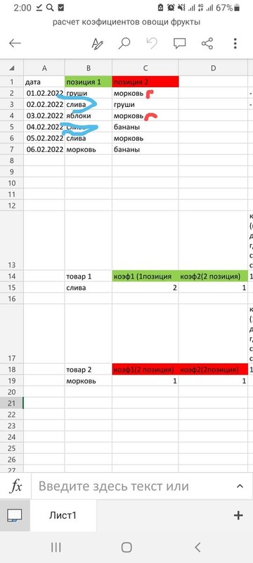

Добрый день помогите пжлста,нужно автоматизировать расчеты нужно при выборе пары товаров .В качестве примера у меня слива морковь,смотрим верхние пары которые были до этого т.е с датой меньше, и выбираем те где товаром 1 (столбец B) была слива,и те где товаром 2 (столбец C) была морковь(достаточно чтобы выполнялось любое из этих условий,не одновременно).Потом выполняем мат операции по формуле,и делим на количество совпадений каждого вида т.е считаем среднее арифметическое.Вот на скрине выделил пары товаров подходящие под условия,я по ним же сделал расчет в ячейках e15 f15 e18 f18.
Cуть расчетов е15 такая коэф1 сливы c15 /коэфициент 2 груши 2 позиции(так как на скрине видно что слива есть в этой паре)+коэф1 сливы/коэф2 банана 2 позиции (на скрине тоже отмечено это совпадение))/2 потом делим на 2 чтобы найти сред арифметическое,так как было 2 совпадения,если бы совпадений было 3 то делили бы на 3
Расчеты в ячейке F15 похожи только там (коэф2 Сливы/коэф1 Груши+ коэф2 Сливы/коэф1 Груши )/2 (тоже количество совпадений)
В ячейках E19 и F19 расчеты происходят по тем же принципам что и в E15 и F15 только значение берутся из таблиц в другом порядке(видно по формуле)
