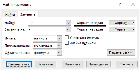

Всем привет. Есть столбец с размерами в каждой ячейке, значений два вида: 1252x460x340 и 1490?686?463. Нужно массово заменить "?" на "x", но происходит замена всего значения в ячейке, например было 1490?686?463 стало хххххххххххх.
Пробовал разделить текст по столбцам вообще ничего не происходит.
Еще заметил, при поиске по столбцу символа "?" подсвечиваются ячейки, в которых его нет, например ячейка со значением 1252x460x340.
Данные получены путем сохранения xml файла в эксель формат. Значений 2000+.
Может сталкивался кто-то? Как этот знак вопроса убрать? )

Serge_007 Дата: Четверг, 04.08.2022, 15:53 | Сообщение № 2
Здравствуйте
Как массово заменить "?" на "x"
К сообщению приложен файл: 1831983.png (13.8 Kb)
СообщениеЗдравствуйте

Agap Дата: Четверг, 04.08.2022, 16:19 | Сообщение № 4
Сообщений: 25
Serge_007, прохожий2019, Вот это да! Быстро. ) Спасибо, ребят.
Что это такое хоть было?
СообщениеSerge_007, прохожий2019, Вот это да! Быстро. ) Спасибо, ребят.
Автор - Agap
Дата добавления - 04.08.2022 в 16:19
Serge_007 Дата: Четверг, 04.08.2022, 16:33 | Сообщение № 5
https://voxt.ru/podstanovochnyj-znak-v-excel/
