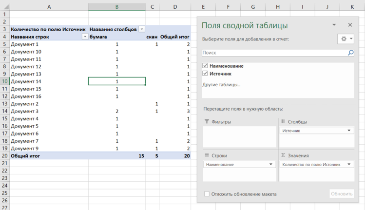

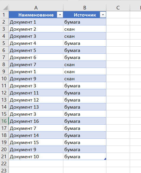

Всем привет)) Подскажите, пожалуйста, возможно ли в приведенной ниже сводной таблице сделать так, чтобы отображались только те, строки, для которых значение в столбцах "бумага" и "скан" является не пустым ??
На первом фото показан источник данных, а на втором сводная таблица

Можно с помощью доп. столбца или задействовать возможности Power Pivot.
Но на фото это не сделать, только в файле Excel
