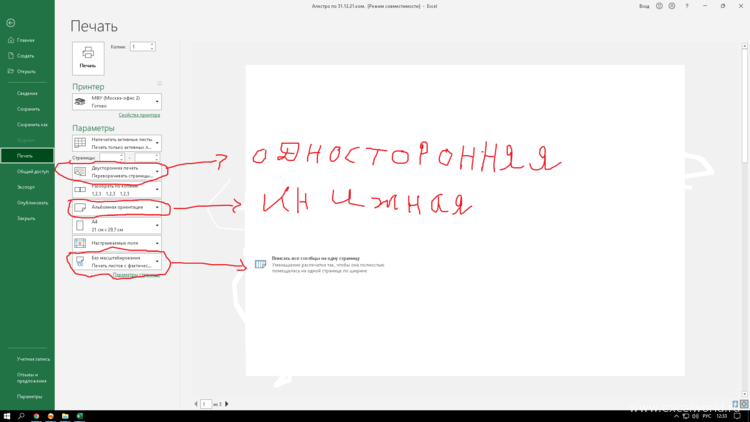

Здравствуйте, народ.
Мне нужно настроить параметры печати в файле эксель: вместо двусторонней поставить одностороннюю, вместо альбомной ориентации поставить книжную, вместо Без масштабирования поставить Вписать все столбцы в одну страницу. Подробнее на приложенном скрине. Но это нужно зайти в файл и выбрать Печать: . И ТАК - В КАЖДОМ ФАЙЛЕ! А если таких файлов около 100? Можно ли как-то изменить эти параметры сразу во всех выденных файлах? Если нет - может макрос есть какой?
К сообщению приложен файл: 1372155.png (61.7 Kb)
