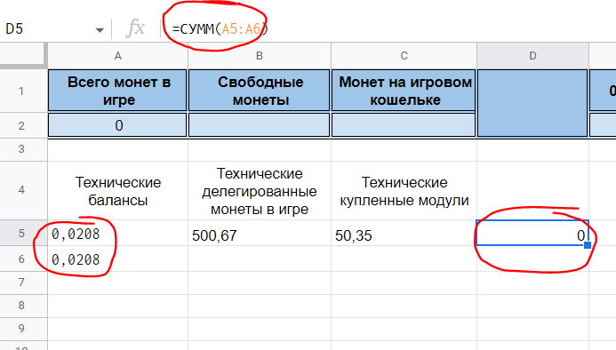

Интересные конечно правила форума) Нужна подсказка по простейшей формуле =СУММ(A5:A6) lol
Смех смехом, но считает неправильно. Подскажите пожалуйста, в чем дело. Всю голову сломал. Пруф прикрепил. Спасибо.
К сообщению приложен файл: 2398364.png (25.7 Kb)

китин Дата: Вторник, 23.08.2022, 14:25 | Сообщение № 2
Сообщений: 7053
Репутация: 1084 ±
vladimirkapustin1988, очень интересные. главное правильные Правила. Вот если бы вы прочитали п3 Правил, вы бы поняли, их правильность. что можно подсказать по картинке?

vladimirkapustin1988 Дата: Вторник, 23.08.2022, 14:28 | Сообщение № 3
китин, Я прочитал все правила очень внимательно. Только вот они не подходят под мой случай, а помощь нужна. Я не знаю, что здесь описывать, ведь формула действительно простейшая, а не работает. По картинке можно подсказать, куда мне нужно заглянуть и что попробовать, чтобы считалось корректно. Если бы знал ответы, не спрашивал бы. Спасибо.

Nic70y Дата: Вторник, 23.08.2022, 14:31 | Сообщение № 4
Сообщений: 9312
Репутация: 2523 ±
vladimirkapustin1988, нужен файл-Excel, а не картинка
Цитата vladimirkapustin1988, 23.08.2022 в 14:28, в сообщении № 3 ()
в данном случае нет.

vladimirkapustin1988 Дата: Вторник, 23.08.2022, 14:36 | Сообщение № 5
Nic70y, это эксель онлайн с кучей формул для получения данных из разных источников. Оффлайн файл бесполезен будет. Ладно, я понял. Видимо так эту странную проблему не решить) Спасибо.

Gustav Дата: Вторник, 23.08.2022, 14:44 | Сообщение № 6
Сообщений: 2918
Репутация: 1245 ±
Неправы категорически! Никто не возьмется подсказать, кроме Чумака или Кашпировского :D
А модератора надо слушать! И если он только разрешит, то (чисто поржать) давайте попробуем "слепую дедукцию" по картинке.
Наберите в ячейке A7 точно такую же формулу суммы как та, которая якобы не работает, и покажите нам. Только не скопируйте, а именно наберите! При копировании может помешать формат. А нам нужна дифференциальная диагностика.

китин Дата: Вторник, 23.08.2022, 14:45 | Сообщение № 7
Сообщений: 7053
Репутация: 1084 ±
в ячейки А5 и А6 . проверить формат ячеек.
в ячейку D5.проверить формат ячейки. если все нормально приложить файл с ошибкой, что бы посмотреть

jakim Дата: Вторник, 23.08.2022, 15:04 | Сообщение № 8
Сообщений: 1218
Репутация: 316 ±
Попробйте формул
у
=TRIM(A5)+TRIM(B5)

scriptapplications Дата: Вторник, 23.08.2022, 15:05 | Сообщение № 9
Сообщений: 68
Репутация: 12 ±
vladimirkapustin1988,скорее всего у Вас в Excel установлена точка в качестве десятичного разделителя и формат ячеек со значениями текстовый.
Надо или поменять настройки или изменить формулу на:
=СУММ(--ПОДСТАВИТЬ(A5:A6;",";"." ))
или так
=ПОДСТАВИТЬ(СУММ(--ПОДСТАВИТЬ(A5:A6;",";"."));".";",")
