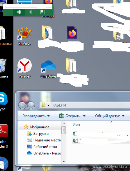

Почему-то перестали нормально открываться файлы эксель. Файл теперь открывается маленькой полоской в левом верхнем углу экрана.
ПКМ по полоске вообще ничего не даёт. Если нажать на вкладку Эксель на панели задач внизу экрана, то появляется список недавних файлов. По ПКМ по нужному файлу нет "Развернуть", зато есть "Открыть", но нажатие на неё также ничего не даёт. Подскажите, пожалуйста, как открыть файл?
К сообщению приложен файл: 0832347.png (88.8 Kb)

Окно открытого файла растягивается?

igrtsk, Большое спасибо! Действительно, файл рпстянулся, и в нём теперь можно нормально работать. %) И ведь видел стрелку, но попробовать растянуть мысли не возникло. А не подскажете, почему файл так свернулся?

Это Windows запоминает расположение и состояние окон на рабочем столе. Просто их надо переупорядочить, например так:
Когда на рабочем столе открыто много окошек, то возникает необходимость их упорядочить, чтобы не возникло путаницы. Для этого опустите курсор в панель задач, вызовите контекстное меню щелчок правой кнопки мыши, в котором выберите один из пунктов (применимо к Windows 7):
панель задач меню Windows
Окна каскадом. Порядок, при котором окошки будут размещены друг на друге, не перекрывая заголовком.
Отображать окна стопкой. Окошки не накладываются друг друга, расположены сверху вниз, без перекрытия друг друга.
Отображать окна рядом. Окошки не перекрываются, располагаются по горизонтали.
Для Windows 10 эта операция выполняется несколько иначе

Огромнейшее спасибо. Но почему тогда это происходит достаточно редко? Ибо я даже и не помню, было ли у меня такое раньше.
Скорее всего произошло случайное сочетание команд операционной системы, повлекшее за собой изменение размеров окна программы.
