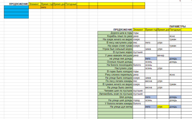

Добрый вечер.
Помогите решить задачу.
Есть таблица - где каждому предложению, записанному в зеленый столбец - соответствуют от одного до нескольких критериев (записаны в желтые столбцы).
Как записав в рыжие ячейки - случайные критерии, получить в синей ячейке - случайное предложение, наиболее подходящее критериям ?
(А если подходящих - несколько, то случайный из подходящих)

jakim, почему-то не работает.
Оставил только один критерий - и формула ничего не смогла найти (хотя в таблице подходящих предложений - полно).
К сообщению приложен файл: 0406084.png (123.7 Kb)

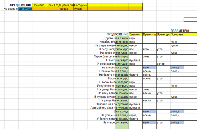

scriptapplications, спасибо.
Но тоже почему-то не работает.
Поставил в критериях - слово "вечер" и "туман" - и формула подбирает из таблицы предложения, где вообще нет ни одного сочетания таких критериев.
К сообщению приложен файл: 4632901.png (138.5 Kb)

Dalm, в приведённом на рисунке примере нет ни одной строки с сочетанием обоих указанных слов ("вечер" и "туман").
По условию задачи формула позволяет
В соответствии с заданными условиями, такое, у которого есть, хотя бы одно слово, заданное в параметрах (слово "туман"), если в списке предложений нет ни одного с приведёнными параметрами, то будет выбор любого предложения.
Результат вычисления полностью соответствует условиям задачи.
Может быть надо получить в синей ячейке - случайное предложение, полностью соответствующее критериям?
Тогда в синей ячейке придётся написать другую формулу:
=ЕСЛИ(НАИБОЛЬШИЙ($T$11:$T$39;1)=СЧЁТЗ($E$3:$L$3);(ИНДЕКС($K$11:$K$39;НАИБОЛЬШИЙ($U$11:$U$39;СЛУЧМЕЖДУ(1;СЧЁТЕСЛИ($U$11:$U$39;">0"))))); "нет подходящих предложений")
К сообщению приложен файл: 9291956_4.xlsx (15.1 Kb)
