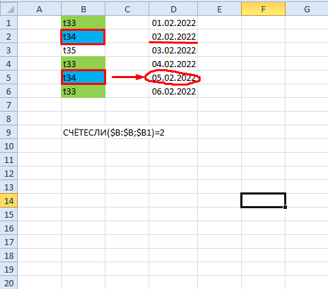

Добрый день! нужна формула для условного формирования , В столбце В выделены цветом дублирующие строки нужно сделать так чтоб выделялись дублирующие строки тока где больше из даты т.е если в столбце D дата больше то в столбце В красится тока 1 строка Т34 а другая где меньше дата красится в белый. Условия: ячейки и адрес их может быть рандомный привязке к адресу ячейки не может быть все должно решаться столбцами.

Nic70y, А смысл экселя в столбце B2 снизу написана какая формула стоит в столбце D там просто ДАТА, я хочу узнать можно ли это сделать с помощью формул?? или надо писать макрос чтоб такое сделать? задачка простая Если в столбе одинаковые они окрашиваются потом у них отбор идет по D столбцу если дата больше то один из них краситься в другой цвет

на картинке не удобно писать формулы / макросы.я хочу узнать можно ли это сделать с помощью формул?
можно

мне нужно знать реально ли это сделать формулой или все таки написать макрос ?
Формулой реально сделать Макросом тоже можно

На форуме могут тока болтать, я решил сам свой вопрос если каму будет интересно то вот формула моего решения Код
=AND(COUNTIFS($F:$F;F1)=2,AGGREGATE(14;6;$G:$G/($F:$F=F1);1),1)=G1)
-- условное формирование на столбец с одинаковыми значениями так же фаил прикреплю. Тема закрыта

- ни в коем случае не используйте этот бред. Задайте свой вопрос, приложите файл (как в правилах форума указано) и получите решение на порядок легче (в смысле ресурсоемкости и сложности формулы)
