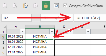

Добрый Формула только у Вас в столбце А текст

Если не трудно, приложите, пожалуйста, файл у меня формула некорректно работает, может я что-то не так делаю. Ещё прошу пояснить что значит "в столбце А текст"? Формат стоит числовой.
Это значит что в столбце А - текст Числовой формат можно установить и в ячейках, содержащих текст, что не сделает этот текст числом

Так выгружает программа, это же 1С, там постоянно чудеса. Спасибо за пояснения, буду думать.
Да, 1С действительно выгружает даты текстом Для быстрого преобразования текста в числа используйте протой макрос:[vba]Код
Sub Dion() Dim rR As Range For Each rR In Selection rR = CDate(rR) Next End Sub
[/vba]или через "Поиск и замена" меняйте точки на точки

Dion, если в ячейке A2 может быть текст или число, то можно воспользоваться формулой условного форматирования:Код
=ЕСЛИ(ЕТЕКСТ(A2);ЕЧЁТН(--ПСТР(A2;4;2));ЕЧЁТН(МЕСЯЦ(A2)))
Или такКод
=ЕСЛИ(ЕТЕКСТ(A2);ЕЧЁТН(ПСТР(A2;4;2));ЕЧЁТН(МЕСЯЦ(A2)))
