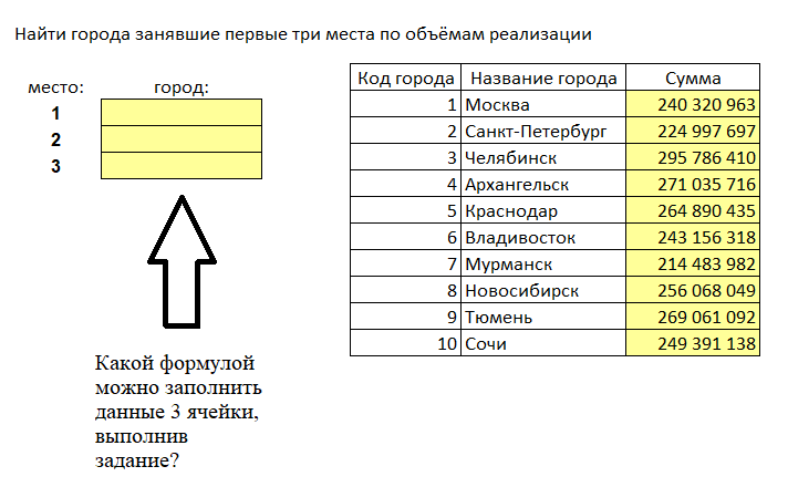

Доброго времени суток! Прошу помощи, ломаю голову больше 3 часов, не могу найти решение) Задание порядковый номер в столбец от 1 до 10. (Первый столбец) 10 наименований городов (Второй столбец) сумма реализаций в каждом городе (Третий столбец) Есть отдельная таблица на этой же книге эксель (3 строки и 2 столбца) 1-я строка - порядковый номер 1 2-я строка - порядковый номер 2 3-я строка - порядковый номер 3. (Первый столбец). Второй столбец 3 пустые ячейки, где должны быть наименования городов, которые занимают соответственно 1-е место по сумме реализаций, второе и третье. Прошу совета, по какой формуле можно заполнить 3 пустых ячейки по 2-му столбцу в маленькой таблице, если имеем данные в первой таблице (порядковый номер, название города. сумма его реализаций).

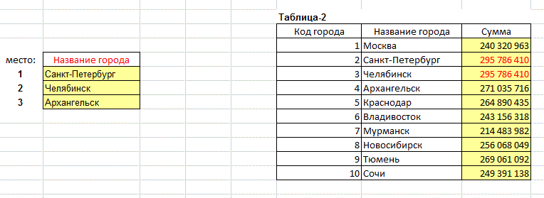

Gustav, Чёт не вкуриваю, можешь глянуть пожалуйста скриншот, который я вложил?

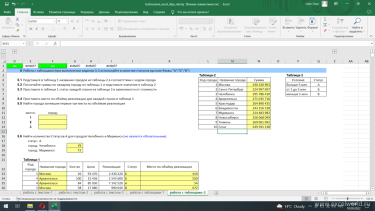

Serge_007, Я нашел почему не применяется формула! У меня в с троках из столбца Сумма стоят формулы и вылетает ошибка по циклической ссылке. Только как это исправить я не знаю.
