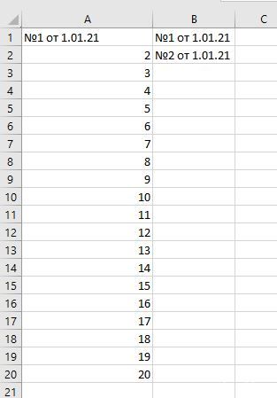

_Boroda_ Дата: Пятница, 23.09.2022, 14:58 | Сообщение № 5
Сообщений: 17022
Репутация: 6674 ±
Ручной вариант
В А1 пишете №1 от 1.01.21
В А2:А30 пишете числа 2,3,4,5...30
В В1 пишете №1 от 1.01.21
В В2 пишете №2 от 1.01.21
Должно быть примерно так, как на рисунке
Остаетесь в ячейке В2. Идете на вкладку Данные, нажимаете кнопку Мгновенное заполнение *
Всё
* В зависимости от версии Excel такой кнопки может и не быть

Кристиночка Дата: Среда, 28.09.2022, 15:56 | Сообщение № 6
Добрый день. Делала все по вашей схеме _Boroda_, Но у меня год начинает изменяться…получается №3 от 01.01.3033…, №4 от 01.01.4044 …и т.д. Жаль не могу приложить фото с телефона, объём слишком большой

_Boroda_ Дата: Среда, 28.09.2022, 17:13 | Сообщение № 7
Сообщений: 17022
Репутация: 6674 ±
Тогда заполните вручную не две ячейки, а три - В1, В2 и В3. Внимательно следите, чтобы год в них был одинаковый
