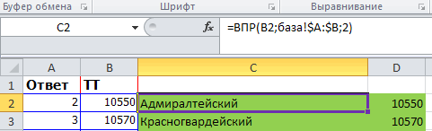

Попытаюсь описать поточнее. Мне нужно чтобы данные из определенного столбца из вкладки "база", при помощи ВПР по столбцу ТТ в Листе1 переносились на Лист1.Я пробовал перенести данные по столбцу район.После ввода формулы все данные были взяты из одной ячейки.Проверял дергая ВПРом тот же код ТТ Пример 1 Стал делать файл с меньшим объемом информации.В части ячеек формула работает нормально (выделено зеленым).В остальных опять повторы. Пример 2 Не понимаю почему так происходит.

thrasher, У вас "база" занимает 9239 строк, а вы обращаетесь только к первой тысяче... Вас кто-то напугал тем, что к целому столбцу обращаться не рекомендуется? И ещё - в примерах не очищайте, а удаляйте все пустые строки/столбцы, а то у вас на Лист1 UsedRange больше миллиона строк - вот файл и получается под 9 метров. Хотя реальных данных для примера вы там оставили на 300 строк (и то много, поскольку у вас проблемы начинались уже на третьем десятке).

AndreTM, не подскажете,а как очистить Used Range? К первой тысяче обращаюсь для примера.

Что еще нужно прочитать про ВПР, чтобы избежать ситуации с неправильным отображением данных? Искомое значение указано, таблица указана, номер столбца тоже,а все равно считывает не тот номер и при растягивании дублирует.

На самом деле я не понял зачем функция ВПР() Почему в С2 не втавить ???

Алексей, думаю, значения из столбца В должны искаться в столбце К, поэтому А для первого файла из поста №7
