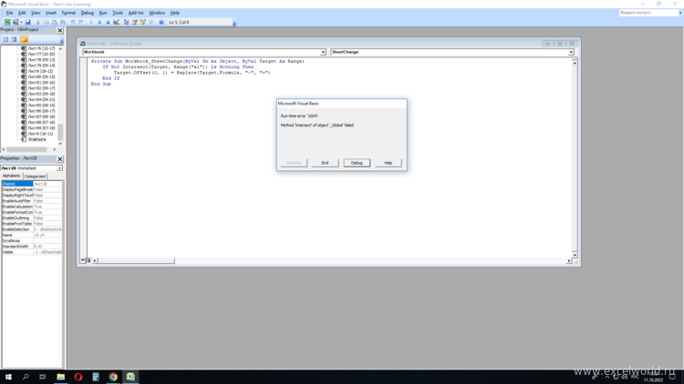

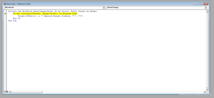

Nic70y, При копировании таблицы на все листы столкнулся с такой проблемой. Файл во вложении.
К сообщению приложен файл: 0058776.png (7.5 Kb) · 1665803.png (24.9 Kb)
СообщениеNic70y, При копировании таблицы на все листы столкнулся с такой проблемой. Файл во вложении.
Автор - sergejlamov00
Дата добавления - 11.10.2022 в 12:59

_Boroda_ Дата: Вторник, 11.10.2022, 13:18 | Сообщение № 9
Сообщений: 17017
Репутация: 6671 ±
Предположу, что в А:А буквы А русские )))
СообщениеПредположу, что в А:А буквы А русские )))
Дата добавления - 11.10.2022 в 13:18

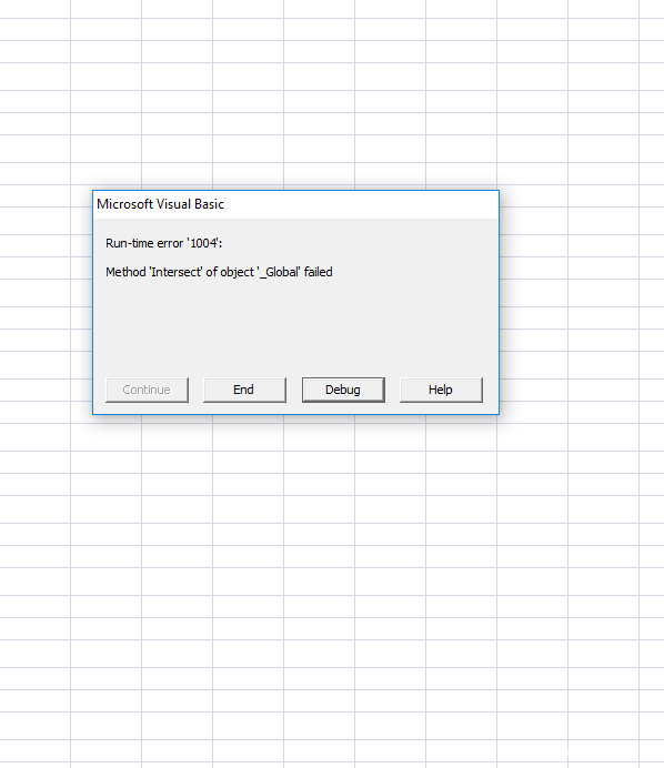

sergejlamov00 Дата: Вторник, 11.10.2022, 13:23 | Сообщение № 10
Сообщений: 8
Nic70y,
К сообщению приложен файл: 5241630.png (67.0 Kb)
СообщениеNic70y,
Дата добавления - 11.10.2022 в 13:23
sergejlamov00 Дата: Вторник, 11.10.2022, 13:28 | Сообщение № 11
Сообщений: 8
_Boroda_, английские
Сообщение_Boroda_, английские
Дата добавления - 11.10.2022 в 13:28
_Boroda_ Дата: Вторник, 11.10.2022, 13:35 | Сообщение № 12
Сообщений: 17017
Репутация: 6671 ±
Чуть допишу в макрос Nic-а, для обработки нескольких ячеек на одном листе
Private Sub Workbook_SheetChange(ByVal Sh As Object, ByVal Target As Range)
    Dim d_ As Range, dd_ As Range
    Set d_ = Intersect(Target, Range("A:A"))
    If Not d_ Is Nothing Then
        For Each dd_ In d_
            With dd_
                .Offset(0, 1) = Replace(.Formula, "-", "+")
        Next dd_
