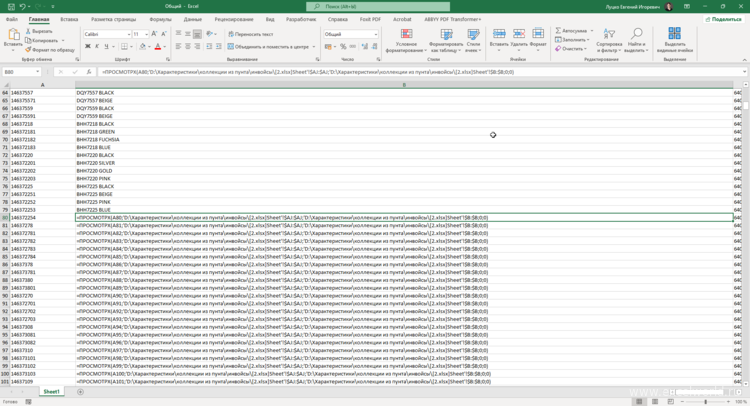

Добрый день. Подскажите, пожалуйста. Как можно массово активировать данные формулы. Чтобы активировать одну, я встаю на строку формулы и нажимаю Enter. Формат везде общий, другие форматы ставлю, ничего не меняется. Все формулы разные и их очень много, поэтому не получается проятнуть. Возможно, это можно сделать макросом, но не получается его сделать для массовой активации. Может знает кто решение.
К сообщению приложен файл: 6774325.png (235.4 Kb)
СообщениеДобрый день. Подскажите, пожалуйста. Как можно массово активировать данные формулы. Чтобы активировать одну, я встаю на строку формулы и нажимаю Enter. Формат везде общий, другие форматы ставлю, ничего не меняется. Все формулы разные и их очень много, поэтому не получается проятнуть. Возможно, это можно сделать макросом, но не получается его сделать для массовой активации. Может знает кто решение.

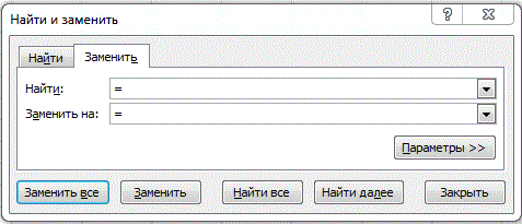

Nic70y Дата: Вторник, 25.10.2022, 14:38 | Сообщение № 2
Сообщений: 9309
Репутация: 2523 ±
К сообщению приложен файл: 1233820.gif (17.8 Kb)
Сообщение отредактировал Nic70y - Вторник, 25.10.2022, 14:39
Дата добавления - 25.10.2022 в 14:38

elycioo Дата: Вторник, 25.10.2022, 14:48 | Сообщение № 4
Сообщений: 37
Замечаний: 40% ±
Nic70y, Спасибо, да, это то, что нужно!! Спасибо)
СообщениеNic70y, Спасибо, да, это то, что нужно!! Спасибо)
