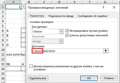

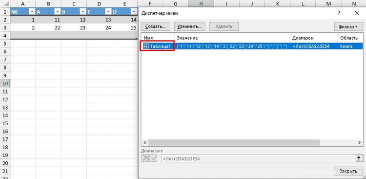

DrMini
Дата: Суббота, 19.11.2022, 18:03 |
Сообщений: 2197
394
Excel LTSC 2024 RUS
Чёт Николая давно нет. А что означает "Таблица1" ?
называются по другому, чем в примере - что нужно изменить?
Может так будет понятнее?
Может так будет понятнее? DrMini
Сообщение Чёт Николая давно нет. А что означает "Таблица1" ?
Может так будет понятнее? Автор - DrMini Дата добавления - 19.11.2022 в 18:03

Nic70y
Дата: Понедельник, 21.11.2022, 07:33 |
Сообщений: 9309
2523
1,5 выходных. преобразовываем умную таблицу в диапазон - формула приобретает вид:Код
=ИНДЕКС(Лист2!$A$2:$E$4;ПОИСКПОЗ(A$1;Лист2!$A$2:$A$4;);ПОИСКПОЗ(A6;Лист2!$A$1:$E$1;))
так понятнее?
так понятнее? Nic70y
Сообщение 1,5 выходных. преобразовываем умную таблицу в диапазон - формула приобретает вид:Код
так понятнее? Автор - Nic70y Дата добавления - 21.11.2022 в 07:33
