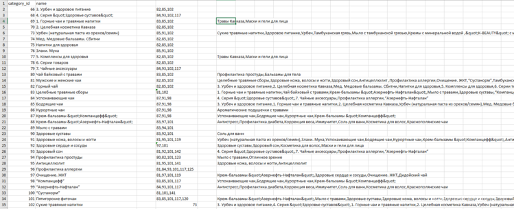

xoreutns Дата: Вторник, 29.11.2022, 14:14 | Сообщение № 5
Сообщений: 4
У меня она выдает вообще не то, что имелось ввиду
На строчку "82,85,102" должно выдаваться "Горный чай, Бодрящие чаи, Сухие травяные напитки"
К сообщению приложен файл: 2332066.png (189.4 Kb)
СообщениеУ меня она выдает вообще не то, что имелось ввиду
Автор - xoreutns
Дата добавления - 29.11.2022 в 14:14
тупанул :) так попробуйте
=TEXTJOIN(",";1;IF(ISNUMBER(SEARCH($A$2:$A$74;$D2));$B$2:$B$74;""))
Автор - bigor
Дата добавления - 29.11.2022 в 14:22
xoreutns Дата: Вторник, 29.11.2022, 14:26 | Сообщение № 7
Сообщений: 4
Вообще отлично! Спасибо hands
